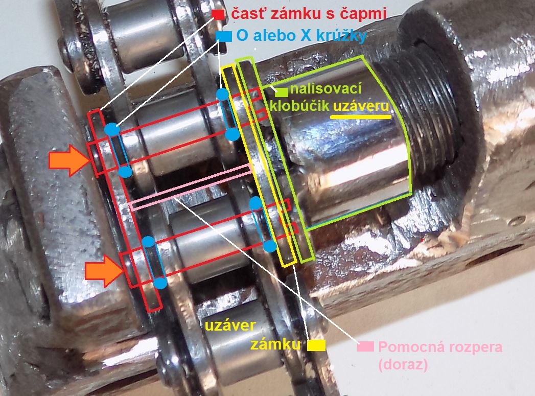

Maco, ten klobúčik slúži na pohodlné nalisovanie uzatváracieho očka zámku reťaze. Naklepať to ide totiž ťažko kvôli nulovej tolerancii priemerov čapu a dierok očka, navyše reťaz by si mal poskladať už nasadenú na motorke, kde sa moc búchať päťkilovým kladivom (a nasadiť to očko trebárs nakrivo) by sa nemalo… Ani to nie je jedno, ako silne stlačíš tie tesniace krúžky (preto tá rozpera).
Čapy musia byť fixované pri nitovaní, aby sa nepohli, inak nítuješ krivo, našikmo alebo do elipsy a tak. Navyše čapy by mali dosadať na pevnú opornú časť nitovačky aj pri nitovaní (ako je vyznačené veľkými šípkami), teda aj potom, cez diery tej fixačnej vložky, inak by sa mohli pohnúť (vytlačiť) pri roznítovávaní – a to je potom celé oničom… 😉
