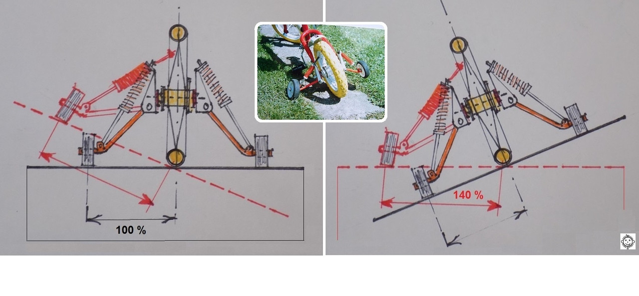

15. februára 2019 o 16:52 #102551przwjhrjaujzepieztjte
Účastník (Participant)😈 Hybajte s tou politikou do riti.
K bicyklu: VANUCCI, ano, je červený, lebo sme kúpili pre dcéru. Srdce mi krvácalo, lebo som tvrdý pravičiar a chcel som chlapca s modrým bicyklom. 😁
Ale chcem k tomu niečo iné, nakoľko je v pôvodnej skupine 40+ už kopec 50+, 60+ a starších dedkov-kutilov.😈 Dôvod nasledujúceho mudrovania a masírovania si ega:
Jeden známy, keď videl u švagra môj „výtvor“, spravil niečo podobné, ale „vylepšil to“ – kolieska sa mu pohybovali len smerom hore-dole po zvislici (nejaký perák-systém, či čo) a chlapec mu s tým furt padal. Systém som nevidel, len švagor referoval, že bolo to dokonca o niečo zložitejšie, ako moje…
Tak pre iniciciatívnych a vylepšovaniachtivých dedov (máme takých dedov pár 😁 ):
Moja geometria je premyslená a vymakaná (jak ináč? 😈 ), v jednoduchosti je krása.
1) Pri náklone narastá rozchod medzi pomocným kolieskom a zadným kolesom, pri maximálnom náklone až na cca 140 % pôvodnej hodnoty. Znamená to, že koleso podopiera bajcykel (snažiaci sa prevrátiť) na stále dlhšom rameni, teda podopieranie silnie zvyšujúcim sa náklonom. Neprevráti sa, nikdy sa to nestalo. Treba ale mať spoľahlivý koncový doraz, aby sa vodiaca tyč „teleskopu“ nemohla dostať až medzi špice kolesa.2) K tomu pri stláčaní tiež účinne narastal odpor pružiniek, takže pôvodný zámer zohnať progresívne pružiny bol zrušený. Kým by som niečo súce zohnal, dcéra to nechala celé demontovať. Šak už mala dva roky a také kolieská potrebujú vraj len malé deti…

Účastník (Participant)Papi, drzá otázka- aké výhody mala odpružená verzia pomocných koliesok, oproti klasike ? 😎
16. februára 2019 o 9:10 #102554przwjhrjaujzepieztjte
Účastník (Participant)😈 Maco, je to prkotina, nechajme to tak. Už ľutujem, že som to pridal. 😁
Ale keby, priprav si čipsy a prečítaj včerajšie príspevky z 11:39 a zo 17:52.Ak by si stále nezistil výhody, venuj pozornosť stati o chlapčekovi z vedľajšej ulice a mojej poznámke o tom, ako rychlo si malá osvojila správanie sa bicykla bez pomocnách koliesok, pričom ich mala.
O to mi v prvom rade išlo, aby tie kolieska moc nezasahovali do správania sa bicykla, cieľom bolo s nimi sa naučiť jazdiť bez nich.
Malá predtým už mala najazdených tisíce kilometrov na trojkolke a bála sa bicykla, takže pomocné kolieska pomohli aj psychicky. Zasiahli ale len vtedy, keď ich už ozaj bolo treba.
Až sama prekvapivo rychle zistila, že už ich netreba.
Také to malo výhody, že to nemalo nevýhody. A to už je úspech, nie? 😁
