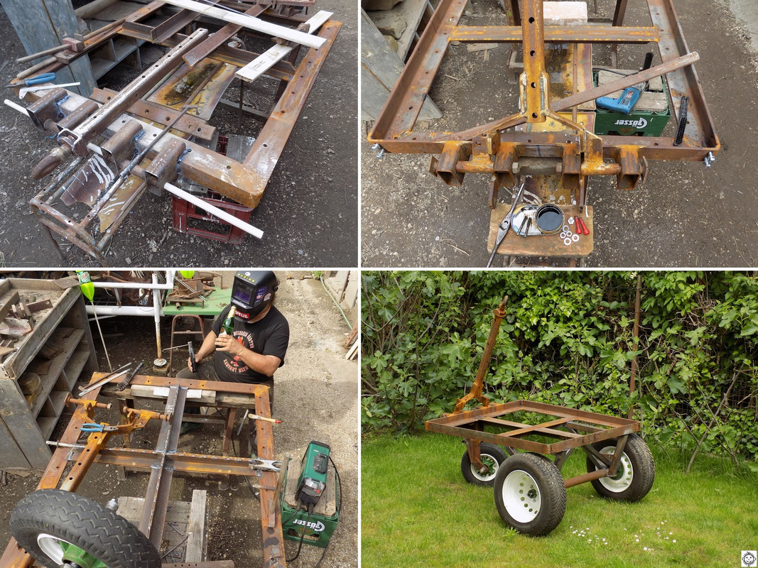

Účastník (Participant)😈 Zo života hmyzu na dolnej zemi:
Orol, trénovať budem cez dlhé zimné večery, teraz triedim a recyklujem železný šrot. Vyrábam parné lokomotívy a čo mi materiálu vystane (napr. vinkle 80×65/10 😈 ), dávam dokopy podvozok pod 1 m3 IBC-nádrž na dažďovú vodu.
Ak mi to traktúrek náhodou neprevráti, budem s tým zalievať ovocné stromy, pozemok je dlhý 200 metrov… 😈
Z polovice som už hotový, dokončiť zvary, natrieť, naložiť „bandasku“ a môže pršať…

Účastník (Participant)😈 Kubík vody váži tunu, vozík je dostatočne dimenzovaný, unesie aj mňa. 😁

Účastník (Participant)Ahoj papi, vidím tam nejakú invertorovú zváračku. čo to je zač?

Apa, triviálny invertor bez veškerých finesov, Asist AEIW 160 DC-4, ale tých 160 ozaj vie, žere aj štvorky a aj pri celodennom mučení s 3,15-kami sa mi nestalo, že by vstavaný istič vypol.
A to, že na dyspleji vidím nastavené ampéry, je super vec.Mám na kus asi šťastie a nedopustím žiadnu kritiku, v recenziách píšu, že má krátke káble, ale to sú hlupáci, nevedia, že už vymysleli predlžovačku a načo na pár kilový invertúrek s popruhom dlhé káble? Aké dlhé? Až na koniec záhrady? Aby sa všade zamotali ? 😈
Ja som mal predtým len dve domarobky a dve čínske trafá, jedna domarobka zhorela, druhá funguje, jedno trafo zhorelo, druhé funguje, ale pár rokov, čo mám teho Asista, som ani jedno z nich nezapol…
