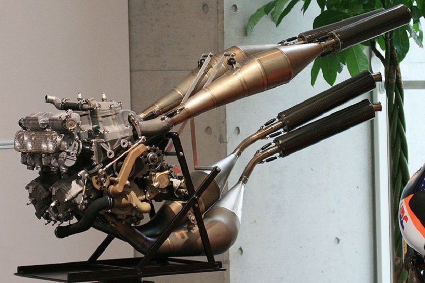

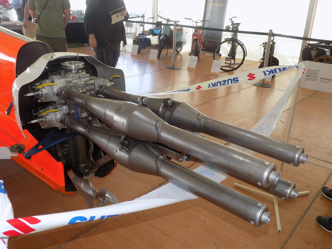

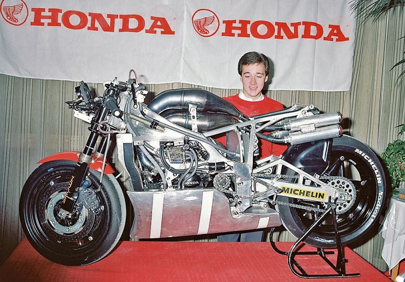

30. januára 2019 o 20:25 #102444przwjhrjaujzepieztjte
Účastník (Participant)😈 Googlisti môžu loviť pretekárske Aprilie, Hondy, Yamahy, atď.
Zaujímavé sú riešenia výfukov dvojtaktov, ako napr. Jawa 350 typ 673, Honda NSR 500, Yamaha RD 500 alebo TZ 750, Suzuki 500 Gamma, alebo trebárs klzák majstra sveta Róberta Hencza zo Štúrova (nech páska nepletie, nie je to Suzuki 😉 ):

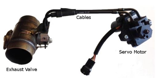

Účastník (Participant)Privera
… Neviem či to máš aj u SV, lebo ja už som z tých motorie šaleny…
Ja ju tu mam na povodnom vyfuku ktory je na povale,
ale na 650SV tusim nie je, tam je podla Google take
cudo rurove zauzleno/prekrizene skoro ako kravata.. 😁 ,
ale motyliu priveru som nenasiel… Co ty na to Papi?

30. januára 2019 o 22:18 #102454ahojko
30. januára 2019 o 22:18 #102455ahojko
Účastník (Participant)Pisal si o privere vo vyfuku….
30. januára 2019 o 22:20 #102456Retro
Účastník (Participant)Ahojko, ta teraz čumím, že ty máš veľkého športového Intrudera. Ťažká hujovina ktorá keď sa pohne, tak to funguje ako motorka. Ovládateľé a rýchle. Dajú sa s tým naháňať rýchle motorky. A odchádzajú silentboky motora. Iné asi nič. Jáááj a „dobre“ sa prezúva zadná guma. Ako na všetkých tých zázrakoch 😁
30. januára 2019 o 22:25 #102457ahojko
Vyfukova privera ovladana servomotorom….
